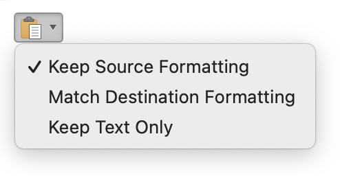

Apple は前からこの必要性を認識していて Edit メニューに一つのコマンドを置いた:Paste and Match Style (ペーストしてスタイルを合わせる) である。他の多くのアプリがこの Apple のコマンドの名前を模しているが、その変形も多々見られ、例を挙げれば、Paste and Match Formatting (Microsoft Word), Paste Text Only (Nisus Writer Pro), Paste without Formatting (Adobe InDesign), そして Paste Without Format (Affinity Publisher) 等がある。
ペーストの様な当たり前のものに対しては、キーボードショートカットが便利であるが、Apple のデフォルトは Command-Shift-Option-V である。それは多くのアプリで働くが、そのより簡易化された Command-Shift-V もまたしばしば使われる - 例を挙げると、Adobe InDesign, Nisus Writer Pro, そして Google Docs の Web インターフェースすらも含まれる。
大部分の状況においては、その内蔵のやり方で十分である。しかしながら、時折、ペーストする時スタイルを切り離す方法が無いように見える場面に遭遇することがある。どんな場面でも働く代替策がある。

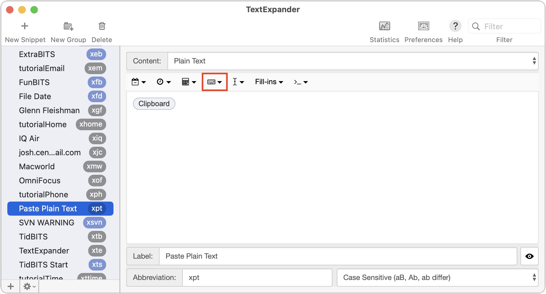

TextExpander
TextExpander は、省略形をタイプしそれをより長い単語や語句に拡張させてくれる。例えば、TextExpander の代わりに xte とタイプ出来る。そして、その主機能程には知られていないが、クリップボードにコピーされたテキストからフォーマットを剥ぎ取る機能も持っている。その機能のためだけに TextExpander を定期購読することはお勧めしないが、もう既にお持ちならば、クリップボードの内容をフォーマット無しでペーストするスニペットを作成出来る。手順は下記:
  1. File > New Snippet を選択。
  2. Content メニューが Plain Text に設定されていることを確認。
  3. 小さなキーボードアイコンから Clipboard を選び、その Clipboard トークンをスニペットに挿入する。
  4. Label フィールドで、"Paste Plain Text" の様な名前を付ける。
  5. Abbreviation フィールドで、そのペーストを呼び起こすためにタイプする省略形を入力する。A paste plain text snipper for TextExpander
トリガーとなる省略形として、私は xpt を使っている。何故ならば、私は全ての TextExpander ショートカットに対して "x" の接頭辞を使い、理解しやすくそして macOS でも iOS でもタイプし易いようにしているからである。

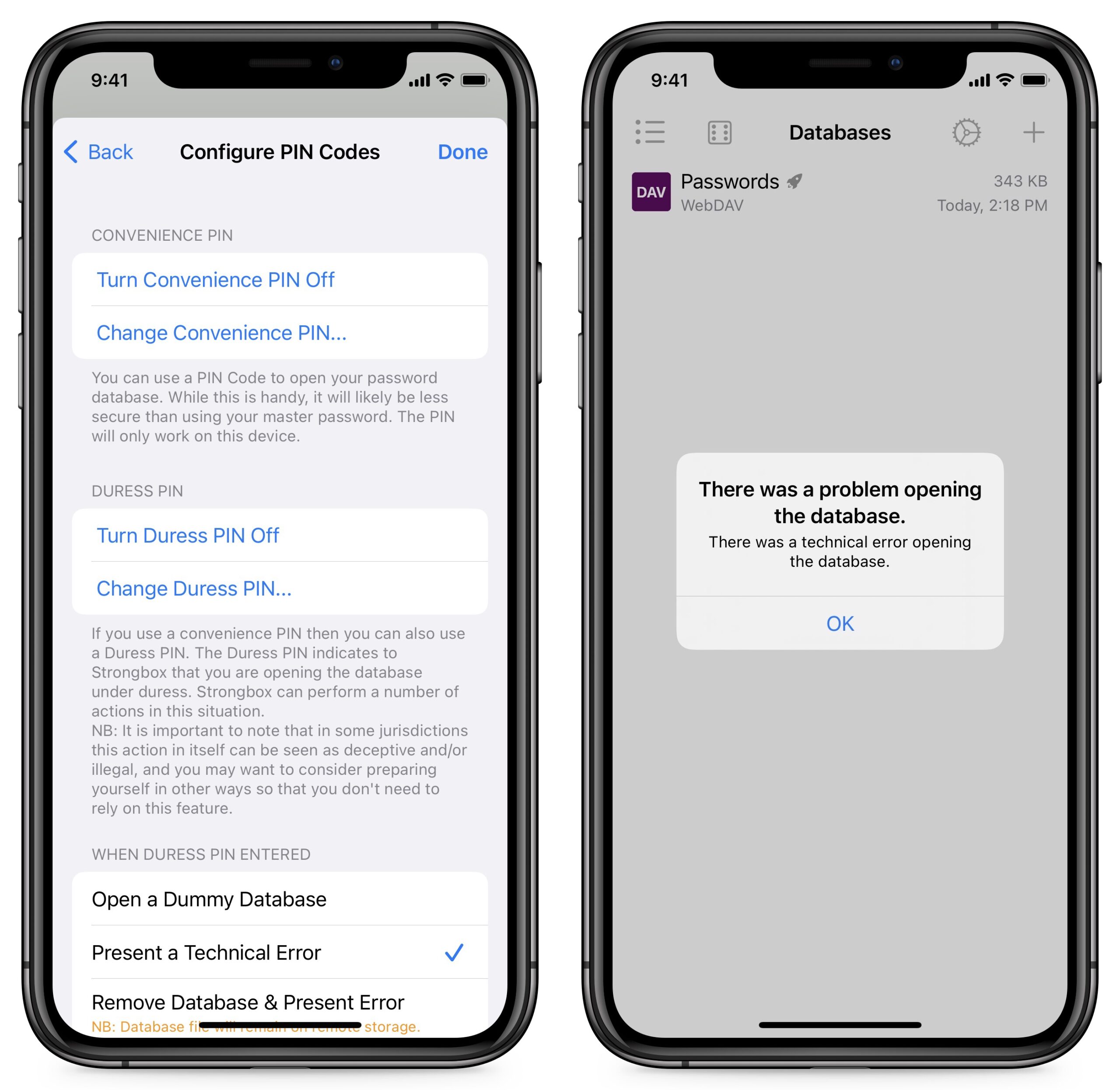

Strongbox には独自の技もいくつかある。Face ID に加えて、認証用に二次的な PIN を設定することもできる。さらに "脅迫 PIN" というものもあって、これは誰かにパスワードへのアクセスを強要された場合に入力すべき二次的 PIN だ。脅迫 PIN がダミーのパスワードデータベースまたは偽物のエラーを表示したり、あるいはデータベースのローカルなコピーをワイプ消去するように設定することさえできる。
Strongbox's duress PIN

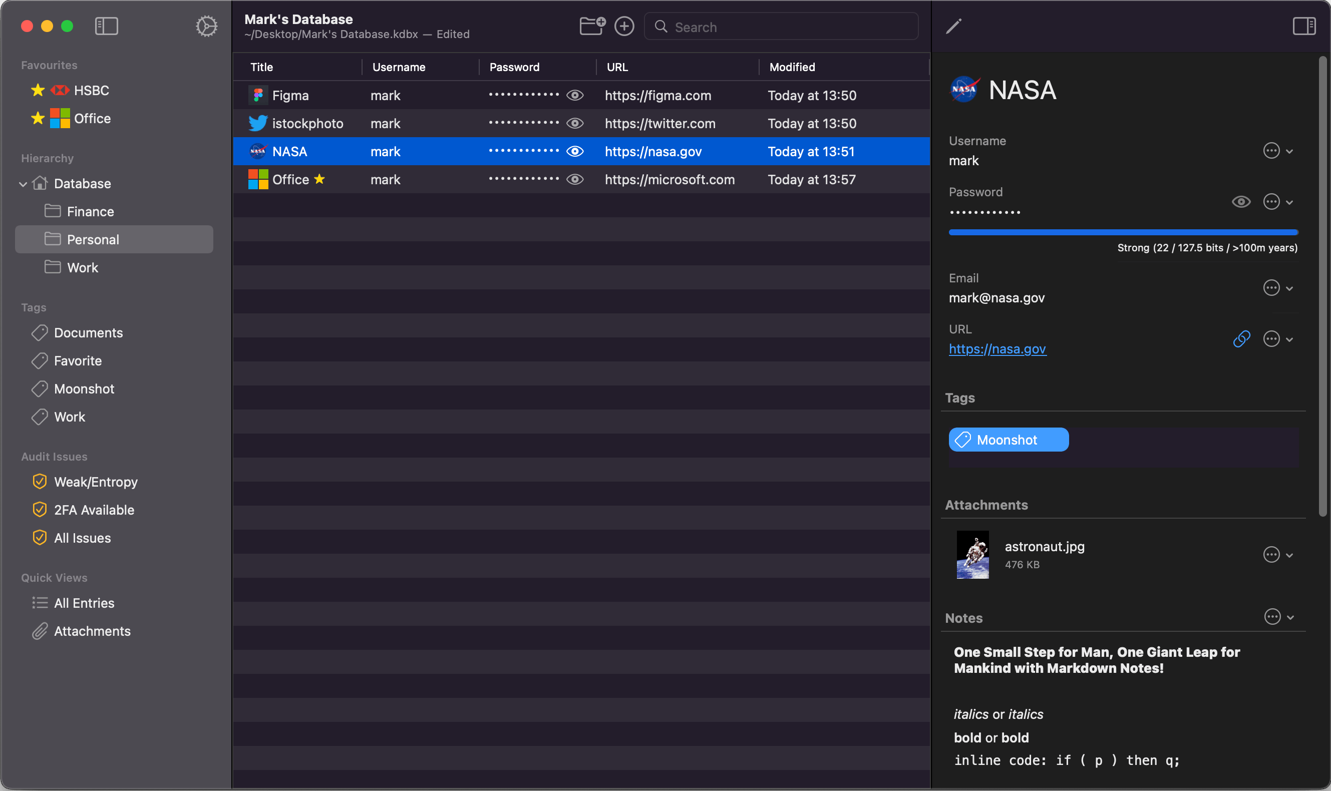

macOS 用の Strongbox もうまくデザインされたインターフェイスを使っていて Mac ネイティブな感じがする。1Password や、他のどの独自仕様のパスワードマネージャと比較しても引けを取らない。また、Mac App Store のみを通じて配布されているので、正式に Apple に承認されている。けれども残念ながら、Strongbox の macOS ネイティブなデスクトップ版はエレガントに作られているのに、ウェブブラウザ用の拡張が含まれていない。Strongbox はその代わりに Mac 内蔵の自動補完機能を使うように勧めているけれども、それが使えるのは Safari の中のみで、私のお気に入りの Brave では使えない。

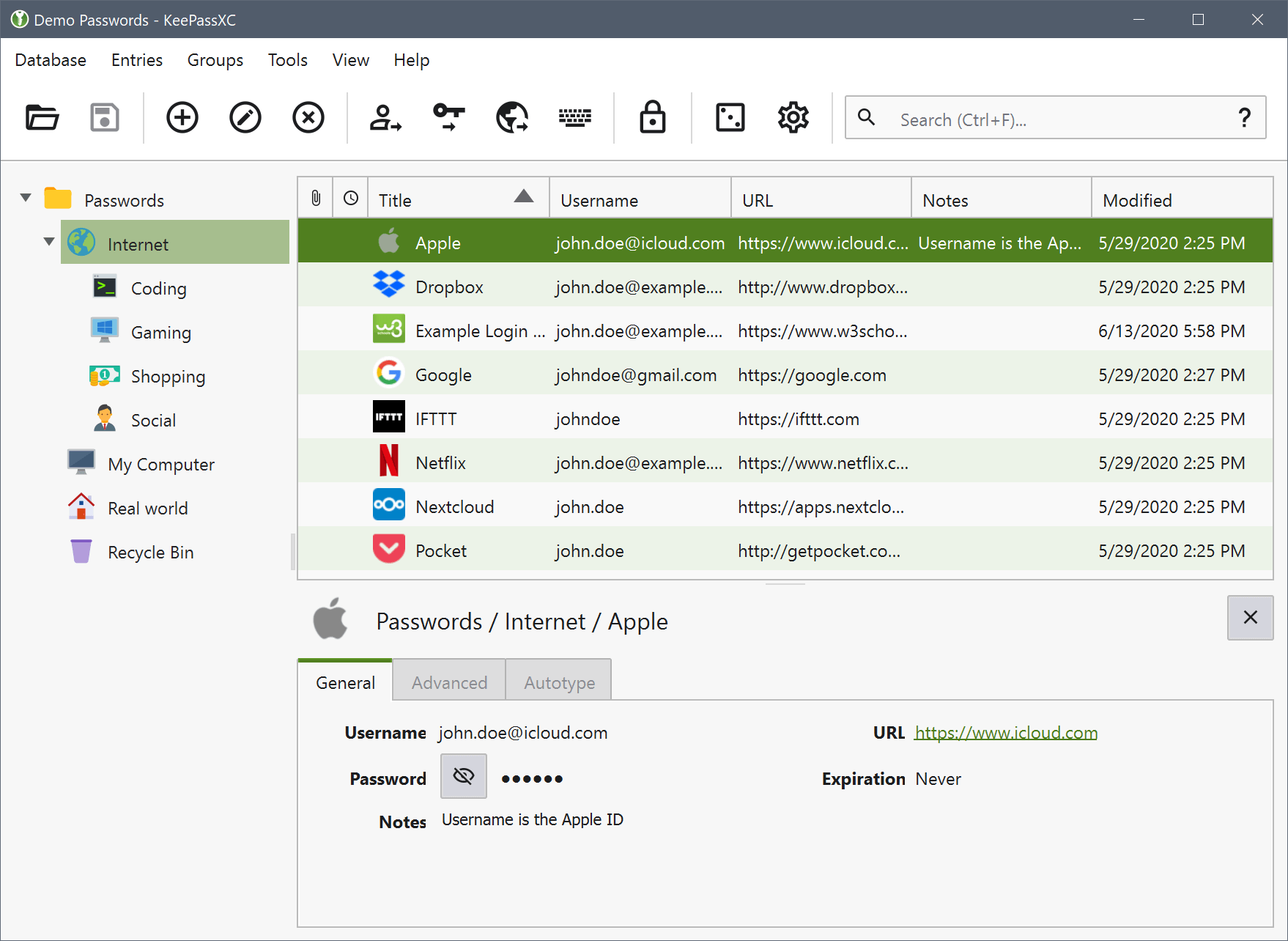

その点への回避策はいくつかある。例えば Google Chrome やその他のブラウザ向けに出ている独立動作の KeePass 互換な拡張 を使うこともできる。私が現在デスクトップで使っているのは KeePassXC で、見た目は美しくもなく取り立てて Mac 風とも言えないが、こちらはブラウザ拡張を提供している。それにこれは信じられないほど高速かつ軽量だ。批判したいところもあるが、忘れていけないのは KeePassXC が完全に無料でボランティアによって管理されていることだ。
KeePassXC
それまで私は 1Password 7 の動作が遅いと思ったことはなかったが、KeePassXC の速さを体験して考えが変わった。 欠点を言えば、KeePassXC は他のパスワードマネージャに大抵あるいくつかの機能を欠いている。とりわけ、1Password のようなセキュリティ監査機能がないし、ログインをお気に入りに指定したいと思っても手で作ったフォルダに項目を保存するくらいしか方法がない。

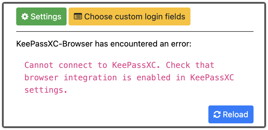

KeePassXC のブラウザ拡張はうまく動作するけれども、1Password の拡張ほどうまく統合されている訳ではない。ブラウザ拡張をインストールした後で、それを使いたい個々のブラウザでそれぞれ有効化してやらなければならない。当初、私は Brave だけを選択した状態でこれを動作させることができなかったが、その後 Chrome と Chromium (Brave はこれに基づいている) も合わせて選択することで動作させることができた。また、個々のサイトで承諾プロンプトをクリックして自動補完を認めてやる必要もある。確かにセキュリティの観点からは頷けるけれども、やはり煩わしい。加えて、ユーザ名とパスワードを別のページに入力させるウェブサイトのためのオプションも選択しなければならないが、これについては大抵の場合ブラウザ内のプロンプトが出る。
ブラウザとの統合が必要なことは別にしても、KeePassXC ブラウザ拡張は到底完璧とは言えない。これは KeePassXC デスクトップアプリとの接続に依存して動作するが、時々その接続が中断されることがあって、手で再接続してやらなければならない。(私の体験では、この問題はクラウドサービスでなくローカルなアプリに接続するどんな拡張にも起こり得る。1Password でも似たような問題を経験したことがある。)
KeePassXC extension error
それでも大抵の場合、何の問題もなく働いており、私がパスワードマネージャのブラウザ拡張に最も望むことをちゃんと満たしてくれる。私が新しいパスワードを追加したりパスワードを変更したりすればそれと認識して、データベースのアップデートを申し出てくれる。
