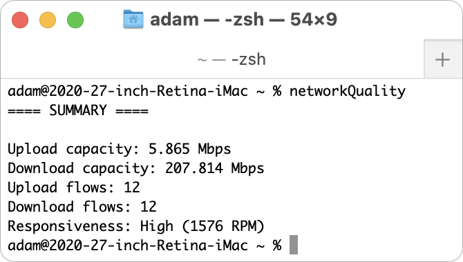

以上は、Apple が macOS 12 Monterey で導入した networkQuality
コマンドラインツールを紹介する序段である。Terminal を開いて networkQuality とタイプすれば、それは上りと下りの "capacity (能力)" を返して来る。それは "speed (速度)" よりはより適切な表現である。と言うのも Internet 接続は基本的にはパイプだからである - パイプは太ければ太いほど、より多くのトラフィックを運べる。より太いパイプがより多くの水を流せる様にである。また、上りと下りの "flows (フロー)" と言う数字もある。それはどうも応答性試験のために使われたテストパケットの数らしい。(私は通常 12 と言う数字を見るが、上りのフローに対して 20 を、下りのフローに対して 16 という数字も見たことがある。)
最も興味深いのは "responsiveness (応答性)" で、負荷下での1分あたりのラウンドトリップ数 (RPM) を計測しそして時間計測を用いずに遅延時間の効果をより良く計る数字を提供しようと試みる。車の計器盤上の回転数 "revolutions per minute (毎分回転数)" の場合と同様、RPM は "高い方が良い" と言う分かり易い数値である。その数字は3桁から4桁の範囲に亘り、比べるのも簡単である。加えて、Apple はそれを皆さんに代わって解釈し、Low, Medium, そして High のラベルで表現する。同社はその評価を次の様に表現している:

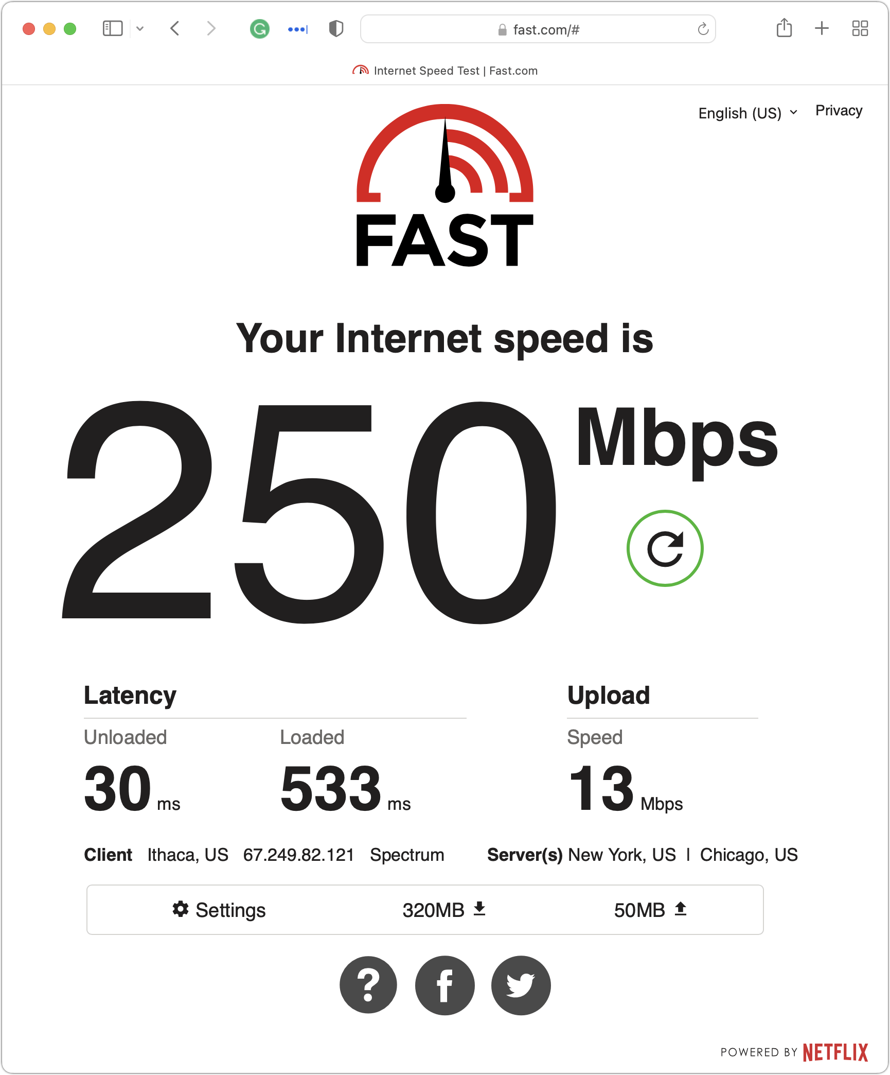

公平を期するために言うと、Fast テスト を走らせた後 Show More Info をクリックすれば、それは遅延時間結果を負荷無しと負荷下の両方の場合に対して表示する。下記に見られるように、私の負荷下の遅延時間は負荷無しの場合よりも遙かに悪く (数値が低いほど良い)、それは networkQuality からの低い RPM 値とも合致する。

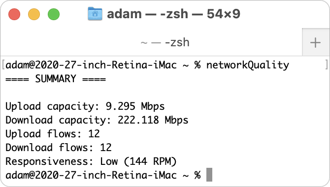

応答性が低い場合には何が出来るであろうか? もっと自己中に言うと、私のひどい RPM 値については、何が出来るであろうか?!? 私の下り 200+ Mbps そして上り 10+ Mbps の帯域幅は結構良いと思っていたし、それに生の遅延時間は常に 30 ミリ秒 かそれ以下であり、こちらも悪くない。しかし、ビデオ会議の品質が素晴らしいと感じたことは無かった。その一方で、私は何時も (そして傲慢にも、ということが結果として分かった) 他の人の接続が悪いせいであろうと思っていた。

では、それはうまく働いたのか? 以前、私の RPM 値は何時も低く、89 から 144 の間であった。それを有効にして以来、それ等は急上昇し、1315 から 1687 あたりになった! Fast の負荷下の遅延時間もまた 10 から 47 ミリ秒 程度下がった。しかしながら、それ等は只の数値に過ぎず、日々のビデオ通話でも関知出来る違いをもたらすかどうかは数週間経ってみないと分からないであろう。

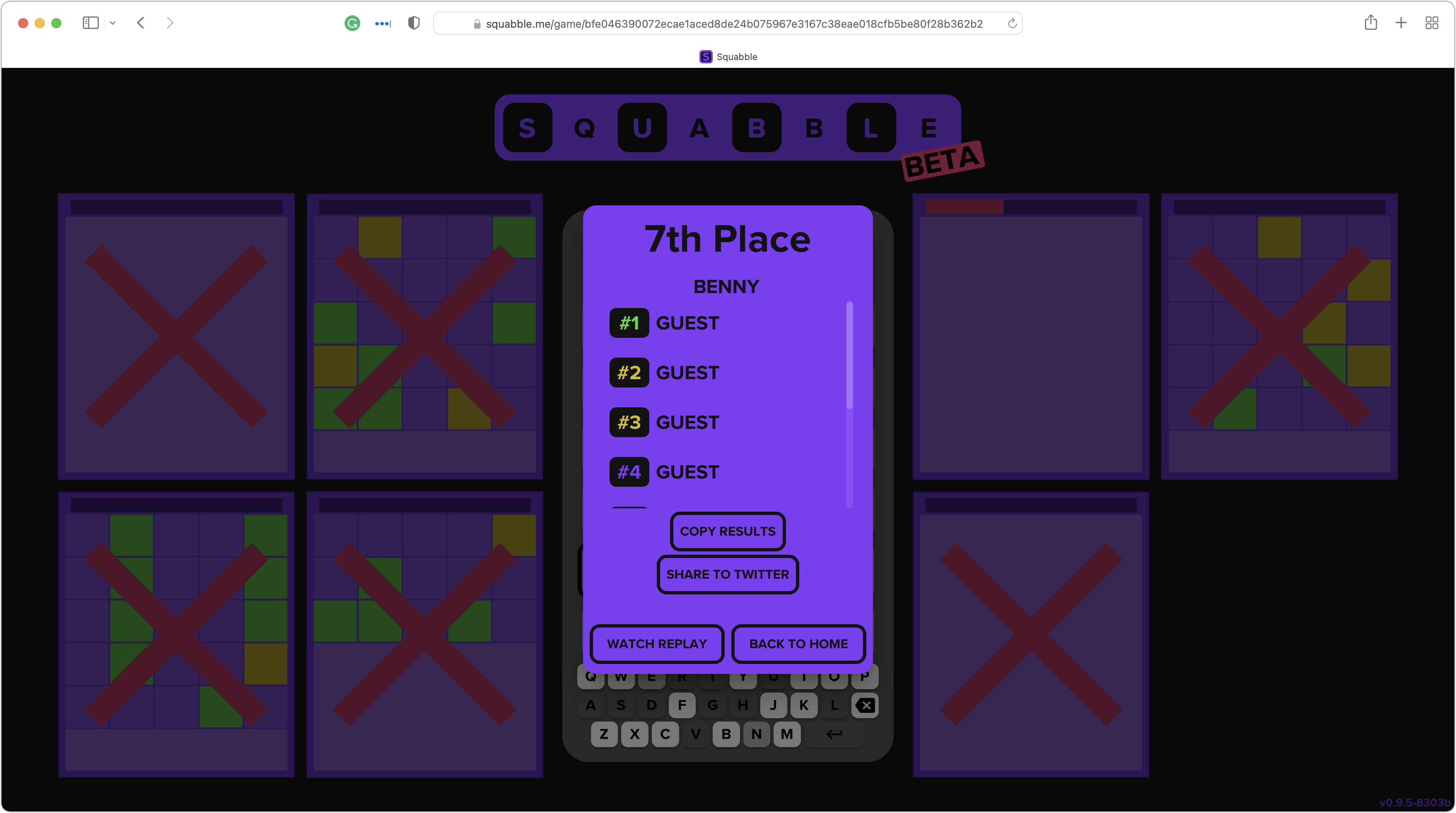

Squabble
複数プレイヤーの Wordle 競技で他の人間を相手にしている時に、誰がボットを必要とするであろうか? それが Squabble の背後にある考えで、あなたに Wordle パズルを二つの競技モードで解かせてくれる:Blitz と Squabble Royale である。Blitz では、2-5 のプレイヤーと競う;Squabble Royale では、6-99 のプレイヤーと闘う。. Squabble はリラックスからは程遠い。と言うのも正しい推測は他のプレイヤーにダメージを与え、間違った推測は自分がダメージを受ける羽目となるからである。加えて、1秒毎に1ダメージを受けるので、出来るだけ早く正解を出したい。私は Squabble を数回やっただけである - 私はその種のストレスを人生の中で必要としない。Squabble は大型画面機器上でしか働かないし、これをキーボード無しでプレーするのは私には考えられない。

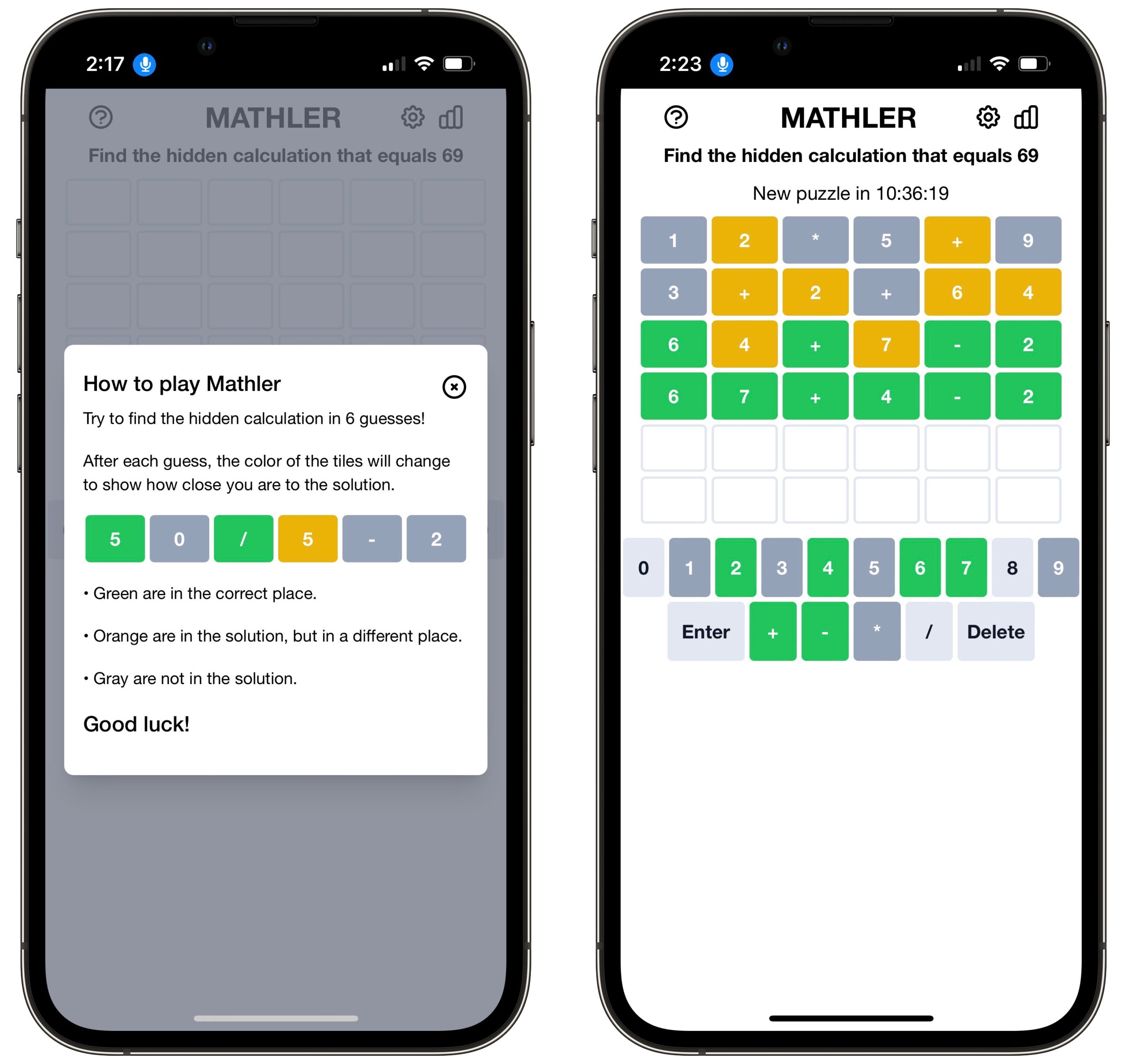

もし言葉よりも数字の方が考えやすいと言うのであれば、Mathler と Nerdle が良いと思われる。Mathler は一つの数字を与えそれを解く数式を基本的な Wordle の規則に従って書くように求める。Nerdle は数式全部を等号を含めて解き明かすことを求めていてより難しい。演算の順序は重要であり、足し算、引き算の前に、かけ算、割り算をしなければならない。Mathler の方が少し易しいが、それは行き先が分かっているからである。私にもこれらのパズルは解けるが、数字よりも言葉の方を好む人間として、その過程は心から楽しめるものではない。
